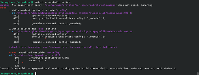

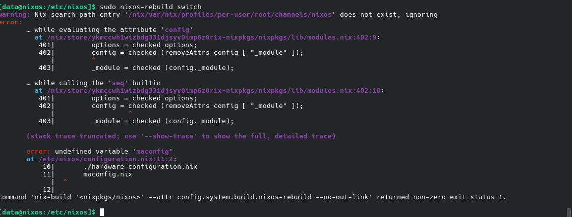

Merci,
J’ai essayé dans import d’ajouter maconfig.nix dans configuration.nix et j’ai un message d’erreur avec nixos-rebuil switch
Je vais essayer avec ces lignes pour voir.
Bon même chose, message d’erreur.
Je te conseille de lire un peu la documentation sur la manière dont Nix interprète les chemins.
Dans ton cas précis, pour résoudre ton problème, il faut :
maconfig.nix existehardware-configuration.nix./, tout comme hardware-configuration.nixUne bonne manière de progresser avec Nix est de s’appuyer sur les exemples déjà présents dans le code. Ici, il suffit de reprendre le même schéma que la ligne précédente…
Bon courage dans ton apprentissage.
Il est dans le même dossier. J’ai réglé le problème en utilisant uniquement configutration.nix ça fonctionne.
